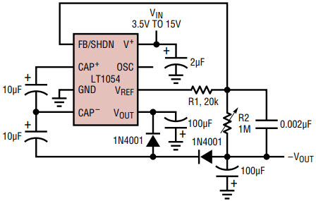

LT1054应用在我们成熟的产品中(发布≥10年),近期出现多个1054故障,输出的-15V用于运放供电,极限负载≈50mA,应用电路如图所示,有人遇到类似情况吗?可以帮忙提供故障分析思路吗
