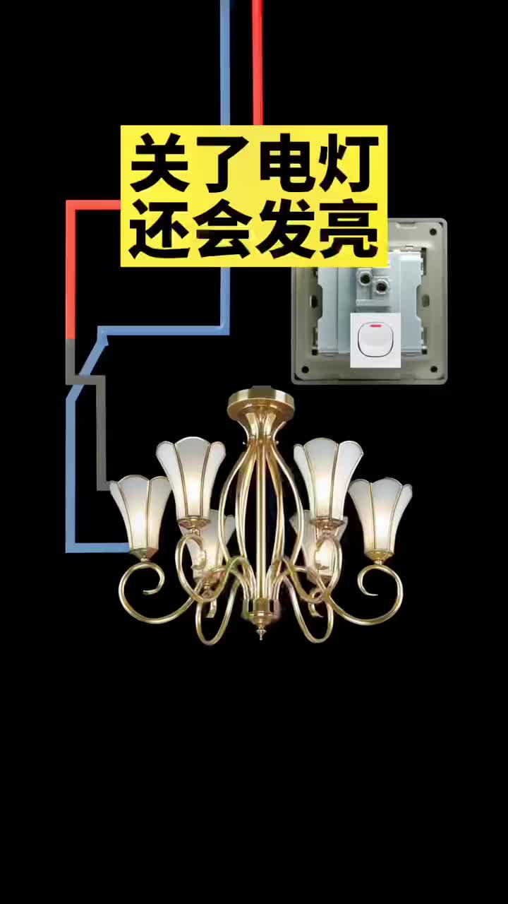

LED灯具本身就很省电的。led灯关了还发弱光,是由于微弱的漏电或感应电所致,漏电极其微弱,所以可以忽略不计,不必担心耗电问题。

大家都知道,灯两端接入一火一零两条导线时,灯会正常亮。当灯两端同时接入火线,灯绝对不会亮,也不会微亮或闪烁。如果灯两端同时接入零线后会出现以下几种情况,质量好的

开关控制零线,代表了火线直接接在电灯(电容)上了。而火线上具有高电位,如果此时的线路中存在低电位,就会形成电位差——电位差的另一个名字,叫做电压。只不过此时的电位差相比于220V,要小很多。电压加在电容两端,就会产生微弱电流。

如果你使用了调光器来控制LED灯的亮度,那么可能是调光器本身导致了微弱的电流。尝试将调光器调至最亮的位置,看看LED灯是否还
