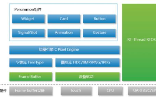

:RT-thread官方的一款GUI开发板,屏幕大小480X272,底层驱动由RT-thread操作系统实现,上层GUI应用可以采用JavaScript开发。 PersimmonUI Builder — 版本
