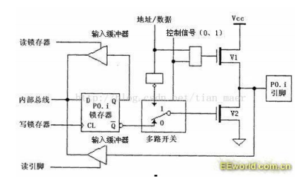

51单片机 P0口工作原理详细讲解一、P0端口的结构及工作原理 P0端口8位中的一位结构图见下图:

P0口作为I/O口输出的时候时,输出低电平为0 输出高电平为高组态(并非5V,相当于悬空状态,也就是说P0 口不能真正的输出高电平)。给所接的负载提供电流,因此必须接上拉电阻(一电阻连接到VCC),由电源通过这个上拉

51 单片机的时候对 P0 口必须加上上拉电阻,否则 P0 就是高阻态,对这个问题可能感到疑惑,为什么是高阻态?加上拉电阻?今天针对这一概念进行简单讲解。在一个系统中或

P0口作为I/O口输出的时候时输出低电平为0输出高电平为高组态(并非5V,相当于悬空状态)。也就是说P0口不能真正的输出高电平,给所接的负载提供电流,因此必须接上拉电阻(一电阻连接到VCC),由电源通过这个上拉电阻给
