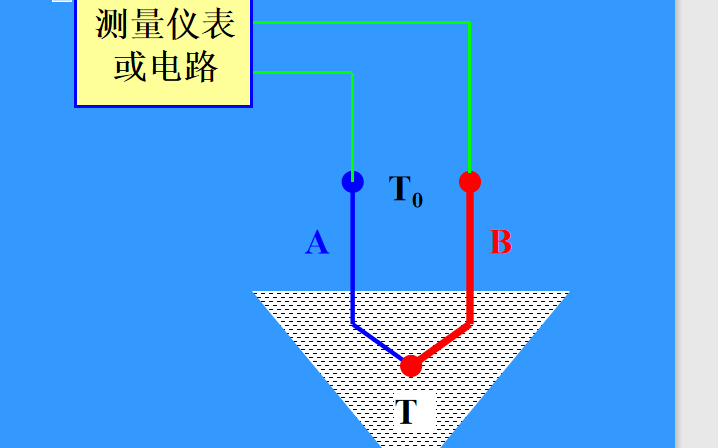

在图2-7中,A与B是由两种成分不同且具有一定热电特性的材料所构成的热电极,把它们的一端互相焊接,而另一端连接起来形成回路,便成为一个热电偶传感器。

热电偶传感器是一种常用的温度测量设备,其工作原理基于塞贝克效应。塞贝克效应是指当两种不同金属或合金材料连接在一起,并在连接点处存在温度差时,会在电路中产生一个电动势。这个电动势与温度差成正比,可以用

设备中产生的EMF量非常小(毫伏),因此必须利用非常敏感的设备来计算电路中产生的电动势。用于计算电动势的常用设备是电压平衡电位计和普通检流计。从这两者中,可以物理地或机械地使用平衡电位计。

1821年赛贝克发现了铜、铁这两种金属的温差电现象。即在这两种金属构成的闭合回路中,对两个接头的中一个加热即可产生电流。在冷接头处,电流从铁流向铜。由于冷、热两个端(接头)存在温差而产生的电势差e,就是温差热电势。这种由两种不同的金属构成的能产生温差热电势的装置称
