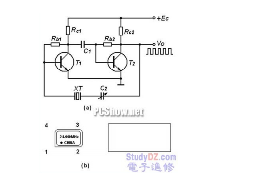

的距离相当的接近,在这个极窄的频率范围内,晶振 等效为一个电感,所以只要晶振的两端并联上合适的电容它就会组成并联谐振电路

在电子学上,通常将含有晶体管元件的电路称作“有源电路”(如有源音箱、有源滤波器等),而仅由阻容元件组成的电路称作“无源电路”。电脑中的晶体振荡器也分为无源

1、因为每一种晶振都有各自的特性,所以最好按制造厂商所提供的数值选择外部元器件。 2、在许可范围内,C1,C2值越低越好。C值偏大虽有利于振荡器的稳定,但将会增加起振时间。 3、应使C2值大于C1值

Y1是晶体,相当于三点式里面的电感,C1和C2就是电容,5404非门和R1实现一个NPN的三极管,接下来分析一下这个电路。

该文将讨论晶振电路设计方案,并解释电路中的各个元器件的具体作用,并且在元器件数值的选择上提供指导。最后,就消除晶
