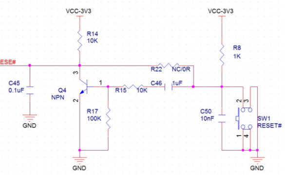

  • 开关三极管种电路应用原理图详细分析
    工作原理:按键松开的过程,VCC-3V3--》R8--》(+C46-)--》R15--》R17&Q4BE--》GND 对 C46 充电。这一个过程 Q4BE 瞬间导通,缓慢截止,RESET#瞬间变低电平,缓慢从低变高电平,波形均为 RC 曲线。一段时间后 C46 充满电,Q4BE 为 0V。 RESET#变成高电平。这段过程 RESET#产生低脉冲信号。按键按下的过程,(+C46)--》GND--》R17--》R15--》(C46-)C46 放电。这一个过程 Q4BE 出现负压,缓慢变成 0V。
