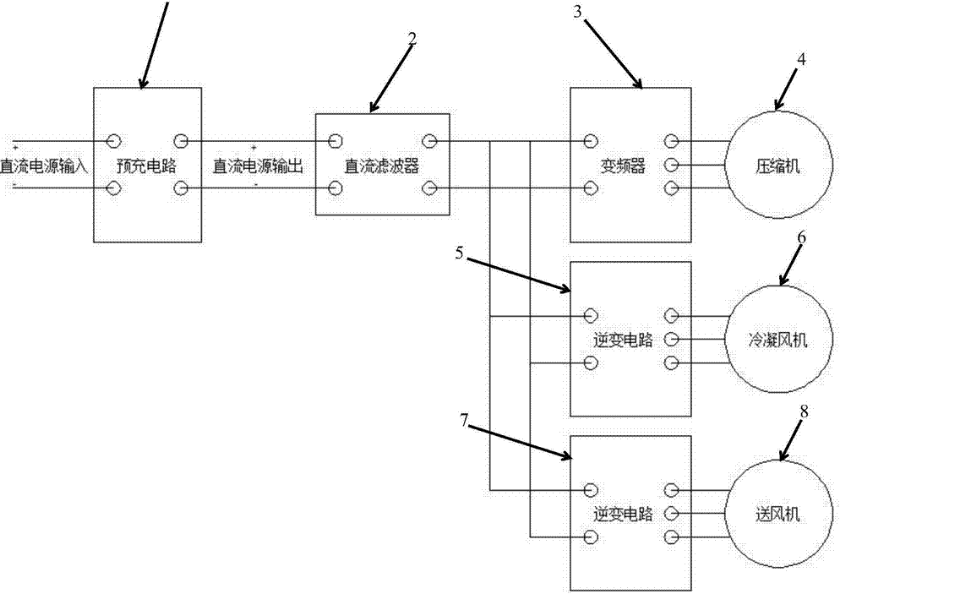

变频空调原理与维修,有需要的可以下来看看。
