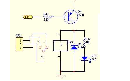

单片机控制继电器的电路说明。
2021-03-30 11:09
在网上论坛看到一个贴子收集的,供大家参考方案一:三极管驱动 方案二:ULN2003驱动 方案三:光耦+三极管驱动 方案四:光耦+ULN2003驱动 光耦内阻比较大,不能直接驱动负载,后面要加一级驱动管

继电器工作原理:将弱电和强电分离开来电磁线圈通电,衔铁被吸附BC触点连接,线圈断电,衔铁松开,AB触点连接驱动电路原理图:

讲道理,这玩意代码十分简单,用独立按键来控制继电器的使用,由于继电器是高点平触发的,所以可以用按键来控制给继电器输出高低

保护电子电路和人身的安全。电子继电器便能完成这一桥梁作用。继电器电路中一般都要在继电器的线圈两头加一个二极管以吸收继电器线圈断电时产生的反电势,防止干扰。本电路的
