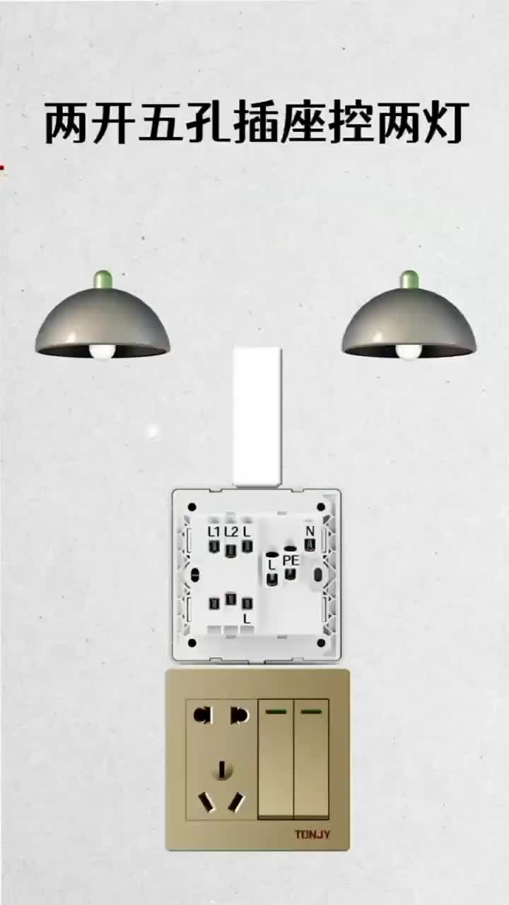

简单一点从生活经验来说是这样的: 今天给大家推送纯干货,就是带开关的五孔插座接法,在日常中简单的电工器材替换,希望对大家帮助,有困惑的就可以自己动手解决带开关的

通过开关控制插座的电源或灯的亮暗。五孔插座结构内部的二孔插座L与三

在进行安装5孔插座的接线时,我们首先需要准备一些工具,这样在安装过程中才会更加的快速和方便,如果没有这些工具也可能完成不了插座接线。要准备:老虎钳、剪刀、胶带,五

单开双控五孔插座是一种常见的家庭用电设备,它具有一个开关控制两个电器的功能,同时提供五个插孔供不同的电器使用。接线时需要遵循一定的规则和步骤,以确保安全和正常使用。 一

连接时先要将三根线头多余的绝缘皮去掉,露出铜线头,将线头黏合后并放入相应的孔中;如果线头太长,建议可以剪去一段,按照相应的位置边接。

首先,用一字螺丝刀撬开插座面板,并把鞍型端子的螺丝拧开,以方便后期接入电线(鞍型端子出厂一般为拧紧状态)。
