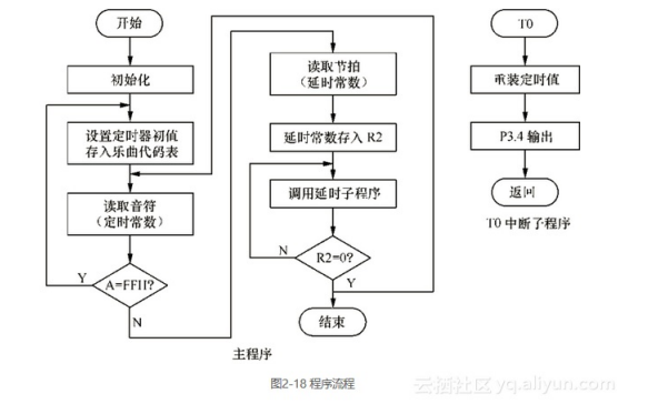

在用单片机作可编程乐曲演奏器的程序里,一般用定时器T0方式1来控制音符的频率,调用延时子程序DELAY来控制节拍。程序采用查表的方法,将乐谱转换成控制码并制成表TABLE,然后进行三次查表。第一、第二次查表完成对音符的控制,第三次查表读取节拍码,完成对节拍的控制。在完成第一、第二次查取音符的控制码后,程序中还设有判断语句,如果判断出取来的是休止符码,就将定时器关闭一段时间;如果判断出取来的是结束码,程序就从头开始循环

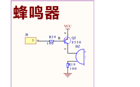

蜂鸣器发声原理是电流通过电磁线圈,使电磁圈产生磁场来驱动振动膜发声的。因此需要一定的电流才能驱动它,而单片机I/O引脚输出的电压较小。单片机输出的TTLK电平基本驱动不了蜂鸣器,因需要增加一个放大电路。这里用三极管作为放大电路。下面是原理图
