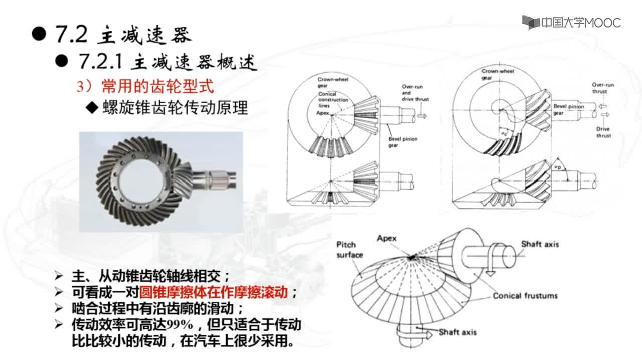

主减速器主要由主动锥齿轮和从动锥齿轮组成。主动锥齿轮通过两个圆锥滚子轴承和及圆柱滚子轴承支撑在主减速器壳体上。主动锥齿轮前端的花键部分装有叉形凸缘,凸缘与传动轴的十字万向节相连。从动锥齿轮用螺栓固定在差速器壳体上,而差速器壳体又通过两个圆锥滚子轴承支撑在
2018-10-29 16:24
变速器的输出是一个绕纵轴转动的力矩,但是车轮必须绕车辆的横轴转动,而主减速器的作用一就是改变这个传输方向。
2018-10-29 16:38
差速器有什么用?差速器和主减速器区别是什么? 差速器是一种用于汽车的机械装置,通过差动装置的利用,可以使驱动轴上的两个车轮以不同的速度进行旋转。差速器的主要作用是在车辆转弯时,能够使两个车轮分别以
